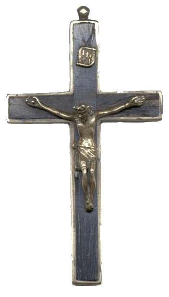

Hola amigos
Cruz de estilo isabelino, término que se aplica a las manifestaciones artísticas producidas durante el reinado de Isabel II (1833-1868).  , El Cristo burilado con un gran arte. El burilado del Bronce es una antigua técnica de trabajo de este material que exige dominio y seguridad de mano en el manejo de la herramienta que tiene diversas formas según los efectos que se aspiren lograr con la incisión. El surco del buril es inconfundible por su pureza y precisión, y mediante el uso de diversas puntas se logran efectos muy bellos y variados. Observad la corona de espinas, la cara , el torso ,cualquier detalle para ser de ese tamaño precisa como he dicho antes de gran precisión.
La anilla es de tipo barril.
Medidas : 100 x 60 mm
Materiales : Bronce y madera noble
Cruz de estilo Isabelino * Crucif50

Es precioso !!!
Esta técnica del buril, que realmente realza todos los detalles, se aplica sobre el metal después de obtenido el Cristo mediante la cera fundida, o se realiza directamente ?

Hola Tesayma,
En estas piezas normalmente se realiza la tecnica del buril , una vez se tiene la figura del molde, hay casos que no.
