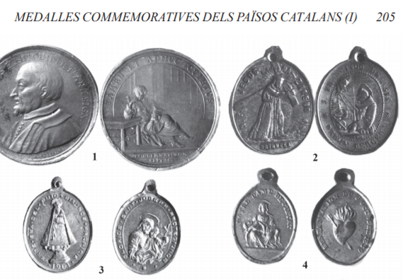

| De aluminio, mide 2.9 x 2 cm. No se a que santuario catalán pertenece, pues con este nombre hay varios.

| Tenía esta medallita en mi apartado de investigación, sin éxito hasta que he localizado un artículo de M. Crusafont en Acta Numismática titulado: Novetats i precisions sobre les medalles commemoratives dels Països Catalans (I)En este artículo el Sr. Crusafont cataloga una medalla igual atribuyendo la advocación, si bien no con total seguridad, a la Virgen del Puig de Xátiva, en Valencia. Aún con ciertas dudas, por la falta de ramo en la mano derecha de la Virgen, y a falta de mejor opción creo que debemos aceptar la opinion de este prestigioso especialista a fin de sacar esta medalla del anonimato en que se encontraba. La colocamos en el apartado de advocaciones marianas y en medallas fechadas. Gracias Pep https://www.cruces-medallas.com/t14238-puig-nuestra-senora-del-xativa-valencia#82235https://www.cruces-medallas.com/t1148-medalla-fechada-en-1901#82236 https://publicacions.iec.cat/repository/pdf/00000111/00000003.pdf "3. Xàtiva. 1901. Verge del Puig. Alumini. Oval. a/ (estel)VERGE.SMA.DEL.PUIG.SIAUNOS.PROPICIA(estel)1901 La Verge r/ (3 estels)GLORIOS(FLOR)SANT(FLOR)JOSEP(FLOR)PROTEGIUNOS El sant Pes: 1,1 g Mides: 25 × 20,5 mm Inèdita Làmina RR Ens inclinem a atribuir-la a la Verge de Xàtiva, perquè la del Puig de Santa Maria sol ésser representada amb la Verge sedent." |

| Tienes razón Julius, la imagen de la medalla es la misma que la mostrada por Crusafont . De hecho resulta muy difícil una atribución segura, ya que tal como apuntaba Pep hay muchas "Verges del Puig" en Cataluña, a tenor de las que se muestran en Blog de mn. Josep Maria : del Puig, de Puig-Aguilar, del Puig de França, del Puig de Meià. Además, tal como indica el artículo, otras "Verge del Puig" se encuentran en la Comunidad Valenciana: La mercedaria [i]Verge del Puig de Valencia, que efectivamente se trata de una Virgen sedente con el Niño a su izq.. La atribución a la Verge del Puig de Xátiva presenta, de acuerdo con la imagen de este Goig algunos elementos coincidentes como el manto triangular, corona y resplandor, pero no se ha representado la mano izq. portadora del ramo de lo que parece un lirio y el manto parece más ajustado, no tan abierto como en la medalla. De cualquier modo, por el momento, creo que es bueno considerar el exhaustivo análisis propuesto por Julius. tesayma |
