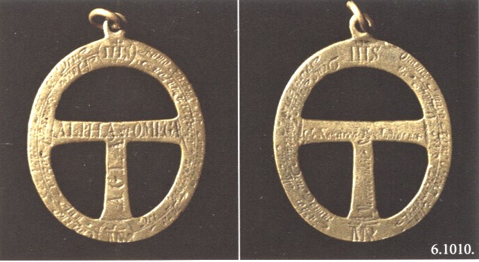

Adjunto  el desarrollo de las leyendas que muestran en Glaube Aberglau sobre una cruz similar.
Cruz de Tau e inscripciones Taukre10
Dibujo cat. 6.1010, Taukreuz 18Jh . Glaube aberglaube, 2010
El tema de las Cruces Tau es bastante amplio, según  Münsterer existen varios modelos, todos ellos con inscripciones para distintos "remedios o protecciones" (a ver si podemos sintetizarlos ).

Buenas noches Tesayma
El texto de Aberglaube & etc. ítem 6.1010 P.22 tiene múltiples errores mientras que la cruz que muestran es similar a todas las que mostré arriba.
La cruz:
Cruz de Tau e inscripciones Dom0111
El texto defectuoso
Cruz de Tau e inscripciones Dom_co11
Item 6.1010 el final
Cruz de Tau e inscripciones Dom211
