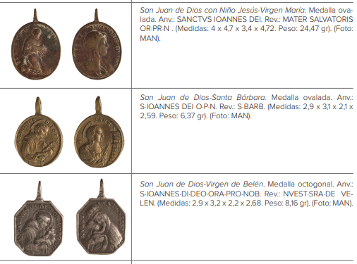

MensajeTema: orden de medir   ayuda para la medición de medallas EmptyVie Oct 09 2020, 01:44
Buenas a todos
Alguien sabe el orden de medir una medalla, ancho, largo, diagonal con enganche, sin enganche, en un pdf encontré las siguientes descripciones.
saludos.
ayuda para la medición de medallas Image13
MensajeTema: Re: ayuda para la medición de medallas   ayuda para la medición de medallas EmptyVie Oct 09 2020, 20:07
Hola Hebert,
Consideramos siempre que la medalla tiene un eje vertical (prolongación del asa) y un eje horizontal perpendicular al anterior.
Expresamos las dimensiones: Alto x ancho, sin el asa. en milímetros [mm]
Podemos complementar, entre paréntesis, la longitud total incluyendo el asa en la medición.
Tamaño: Alto x ancho (Alto con asa x ancho)
