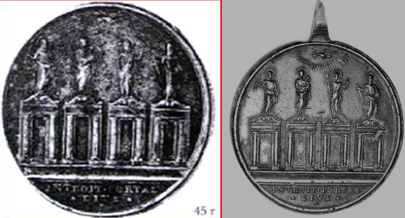

| Buenos días, Ahí tienes una medalla Romana de bonita importancia, dimensiones :55 x 45 mm. se hace en bronce. ¿Pueden se te emitió ayudarme a datarla y determinar eventualmente para qué acontecimiento? Cordialmente Patrick Bonjour, Voici une médaille Romaine de belle taille, elle mesure 55 x 45 mm. Elle est faite en bronze Pouvez-vous m’aider à la dater et éventuellement déterminer pour quel événement a-t-elle été émise ? Cordialement Patrick

Esta medalla tan fantástica está descrita por A. Garuti ( nº 45 ) s. XVII, de la siguiente manera:
Anverso : Bustos enfrentados de perfil, de Cristo hacia la derecha, cabeza descubierta, largos cabellos sobre la espalda, aureolado y de la Virgen de perfil hacia la izquierda, velada y aureolada. Leyenda IESUS MARIA , exergo Roma.
Reverso : Las cuatro Puertas S simetricamente alineadas sobremontadas de las estatuas de los santos titulares de cada basílica. en el cielo está á paloma del Espíritu Santo radiada. En el exergo INTROIT. POTAE / EIUS y tres esferitas.
Sin embargo en , P. Gallimani, no consta la misma, pero hay otras similares del siglo XVIII: presumiblemente atribuidas al jubileo de 1750.

| Una precision, en el exergo del averso esta escrito:
INTROIT PORTAS EIUS |
tesayma COADMINISTRADOR
 | Tema: Re: Jesus y Maria / cuatro basilicas romanas (R.M. SXVIII-C11) Lun Mayo 18 2009, 16:26 | |
| Hola rgude, buena apreciación, pero es que la E de PORTAE no está muy clara en la imagen. Por otro lado tiene el asa rota, con lo cual no se puede comparar la imagen. Mide 44 mm
Otro dato, en el Jubileo de 1625, se usaron reversos en la medalla también con las 4 Puertas Santas, y sobre ellas las cuatro figuras: San Pedro, santa Maria la Mayor, San Juan y san Pablo.
De ahí que al no estar fechadas se haga dificil, aunque el asa la habíamos más o menos estipulado para el XVIII , al ser así tan corta y fuerte. Las asas del XVII para la medalla de 1625, tienen faldón.

| Soberbia medalla jubilar!... INTROIT PORTAS EIUS,... segun mis cortos latines debe ser algo parecido a "entrando por sus puertas", referido a la alegoría de las cuatro grandes basílicas romanas San Pedro, San Pablo, San Juan de Letrán y Santa María la Mayor, de obligada visita para ganar las indulgencias del Jubileo Romano, que se celebra cada 25 años desde el año 1300. Y por supuesto tambien agradecer a nuestra dilecta Tesayma  estos y otros apuntes bibliograficos de los que tanto aprendemos. Si Rgude no tiene inconveniente la subimos al catálogo, que la pieza... y el catálogo lo merecen. un cordial Mn |

| La frase completa para que tenga sentido creo que debe se "INTROITE PORTAS EIUS" (INTROIT está abreviado) y como ya bien tradujo MN, dice "Entrad a las puertas de él".
Saludos |
rgude Miembro destacado
 | Tema: Re: Jesus y Maria / cuatro basilicas romanas (R.M. SXVIII-C11) Jue Ago 20 2009, 15:00 | |
| - FÍBULA escribió:
- La frase completa para que tenga sentido creo que debe se "INTROITE PORTAS EIUS" (INTROIT está abreviado) y como ya bien tradujo MN, dice "Entrad a las puertas de él".
Saludos Si, la frase completa :"introite portas eius in confessione atria eius in hymnis confitemini illi laudate nomen eius" proviene del salmo 99-4 de la Vulgate (Biblia de San Jerónimo). Cordialmente Patrick |

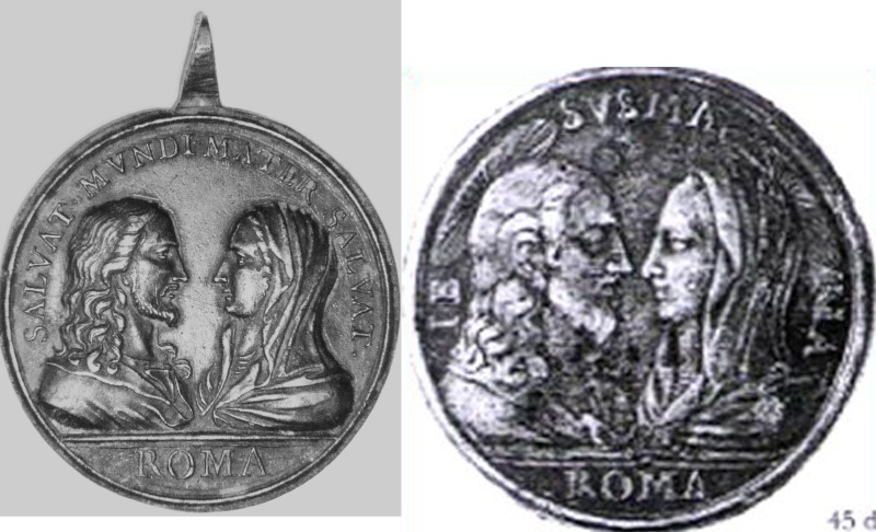

| ... otro refresquito  que aprovecho para adjuntar la clasificacion de una medalla muy parecida que hace Alfonso Garuti en Medagle Devozionali. (mil gracias Tesayma) Salute de Garuti Mn  |

| ... Todo perfecto amigo Mn, creo que es bueno colocar las medallas que han sido publicadas por otros autores, dentro de un estudio -comparativo más profundo. Sirve para poner de manifiesto los puntos de vista de los estudiosos de la medalla devocional, reforzando nuestros argumentos.
Saludos |
 | Tema: Re: Jesus y Maria / cuatro basilicas romanas (R.M. SXVIII-C11) Miér Sep 02 2009, 09:38 | |
| Hola Mil gracias, esta reproducción esta muy próxima que mi medalla, pero hay pequeñas diferencias. Que pensar ? Cordialemente Patrick   |
Mn COADMINISTRADOR
 | Tema: Re: Jesus y Maria / cuatro basilicas romanas (R.M. SXVIII-C11) Miér Sep 02 2009, 11:43 | |
| Hola amigos la medalla que clasifica Garuti en el s. XVII creo que es un precedente de la pieza que nos ocupa. La medalla de Rgude debe ser del las que P. Gallimani clasifica en el Jubileo romano de 1750, pues aparte del asa típica del XVIII, tiene un arte y una terminacion mas evolucionados que la anterior. Resulta curioso que la medalla de Rgude hayan suprimido el nimbo ...¿ no cabía bien la leyenda?...¿modas?... ¿ralajamiento de costumbres y pérdida de influencia de la inquisición?  ... esto último es de broma... saludos Mn |

| Hola de nuevo amigos, repasando esta bonita medalla, veo que tiene marcaje bajo el busto de Cristo. A ver si el amigo Patrick con una lupa puede distinguir las dos iniciales que me parece que son de la "famiglia" Hammerani. un cordial saludo Mn  |

| Bonjour, Parece que lee PR, pero nada es seguro. Cordialmente Patrick |
