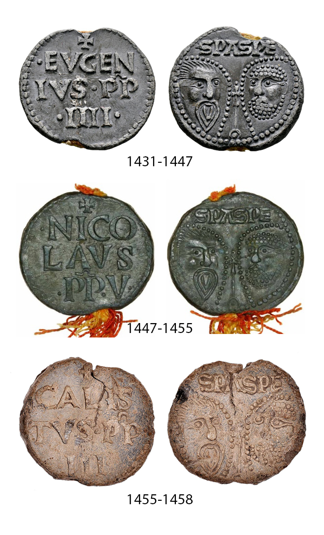

Oui, sur les bulles authentiques émises sous Eugène IIII (1431-1447) et Nicolas V (1447-1455)* les signes abrégés n'existent plus que sous forme de vestige devant le S de SPA[VLVS] puis disparaissent complètement avec Callisto III (1455-1458). Ensuite ils n'apparaîtront plus.
En conclusion toutes les bulles papales représentées au début de ce messages sont fausses (reproductions).
*À noter que les revers des bulles de ces 2 papes sont issus du même coin.
Desaparición gradual.
Si, en las bullas auténticas emitidas bajo Eugenio IIII (1431-1447) y Nicolás V (1447-1455)*, los signos abreviados sólo existen en forma de vestigio delante el S de SPA[VLVS]  luego desaparecen completamente con Calisto III (1455-1458). Entonces ya no aparecerán.
En conclusión, todas las bulas papales representadas al inicio de este mensaje son falsas (reproducciones).
*Tenga en cuenta que los reversos de las bulas de estos 2 papas provienen del mismo cuño.

Con Calisto III (1455-1458) (Alonso Borja o Alonso Borgia), se imprime un nuevo sello de los Apóstoles. Tu observación, coincide con los dibujos de Louis Blancard (1860, Plache CI, Nº 11), en la que se ve el nuevo sello de los Apóstoles  unido al de los papas con el nombre de Calistvs . PP. III. en tres líneas y letras Capitales romanas. Las letras SPASPE  (sin abreviatura) son más altas que en el sello  del modelo anterior que Blancard lo inicia con Giovanni XXI (1276-1277) ( Pietro di Giuliano), dibujo de Louis Blancard (1860, planche CI, Nº 1-4). Éste con letras más bajas, muy apretadas y con signo de abreviación (─) en ambas letras S.

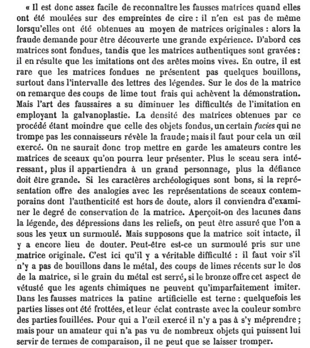

Adjunto el enlace sobre como detectar los sellos falsos, a partir de la publicación de  M. Boutaric (1861), en especial para los sellos de cera, p. 169. De cualquier modo se debe obtener una matriz ....

Se adjunta una bula papal de Inocencio IIII que se cree que es una falsificación "de época" (...o reciente ? Ensayo sobre el estudio de las reproducciones de las bulas papales. Hum10,  porque no parece haber un canal de paso del cordón de suspensión.)
Grabado muy tosco.
http://www.la-detection.com/dp/message-11641.htm
Ensayo sobre el estudio de las reproducciones de las bulas papales. 11641r11
Ensayo sobre el estudio de las reproducciones de las bulas papales. Empty
MensajeTema: Re: Ensayo sobre el estudio de las reproducciones de las bulas papales.   Ensayo sobre el estudio de las reproducciones de las bulas papales. EmptyVie Sep 29 2023, 10:58
Gracias amigo Crisopolis por este nuevo sello del PAPA Inocencio IIII, a modo de ejemplo de una bula falsa.
*Ciertamente la ausencia de orificio longitudinal / restos del mismo para pasar los hilos es una muestra de que no se trata de una bula auténtica, tal como apuntas.
** A falta de un patrón para comparar o de haber visto muchas bulas, hay que observar muy bien en el anverso (sello del nombre), si las letras son nítidas y guardan una cierta proporción entre ellas o bien aparentemente su tamaño es visualmente muy desproporcionado y bastante plano ( caso de la bula en estudio)
*** Observar si en la tercera línea, se inicia o no con la abreviatura PP que creo ausente en esta bula, así como el numeral con los puntos de separación entre palabras ( presente).
